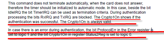

Crypto1On 指定 MIFARE 加密是否启动。清除此位将关闭 MIFARE 加密。此位
只能被
MFAuthent 命令设置
这个bit是否在发送认证命令前应该clean,发送命令后如果成功认证则自动变成1?

MFAuthent command 里介绍
This command does not terminate automatically, when the card does not answer,
therefore the timer should be initialized to automatic mode. In this case, beside the bit
IdleIRQ the bit TimerIRQ can be used as termination criteria.
那我这里出现了idle irq是否就是说明我的秘钥认证失败了?
而且你给的参考脚本中没有先用 Load key command ,而是直接用MFAuthent command,这样做合理么?

Kan_Li
Authentication的流程没问题啊,你看数据手册上的内容:
Crypto1On不用代码去控制,硬件会自动根据情况设置的,而且IdleIrq不能说明Authentication失败与否,应该去看CryptoOn这个bit。你应该能在数据手册中看到这段话:
另外默认keyFFFFFF无需调用loadkey command。
Hope that helps,
