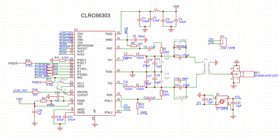

I use the nfc chip of clrc66303 through spi communication, direct register operation, Error loading
3,262 Views
a751116023
STM32F103C8T6+CLRC66303HN chip is used, spi1 is used for communication. The source code is attached, using the Anticollision register layer for CLRC663.zip library.
3,208 Views
KaiLi
Hello @a751116023
报错协议没加载成功,这个时候RF就被关掉了,所以您看不到13.56MHz的RF信号。建议您先排查下SPI通讯,确保MCU和CLRC663之间的通讯是正确的,通常情况下,SPI驱动没问题,当前的代码是完全可以工作的。

a751116023
修改CLRC663的供电系统后,目前协议不报错了,也正常输出13.56MHz的RF信号了。
我目前改为15693协议读取 I CODE SLIX2的卡,一直读取不到卡,IRQ0的值一直是0x28  是什么原因?

a751116023
之前芯片供电电压有问题,改正确之后。目前芯片正常工作,也能出信号了。但是IRQ0寄存器一直是0x28,读不到卡。会是什么原因?

a751116023
用的m1卡,debug时候,CLRC66303HN的错误寄存器不再报错,但是用频谱仪看不到13.56MHz的信号,但是27.12MHz的晶振正常起振
3,250 Views
a751116023
I use the nfc chip of clrc66303 through spi communication, direct register operation, Error loading Protocol ErrorCode: 0xFF has been reported
