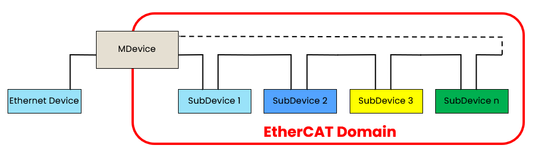

■ ネットワーク構成
  • メインデバイス(マスター) と  複数のサブデバイス(スレーブ)
  • サブデバイス は ESCEtherCAT Slave Controller)搭載、専用ハードウェアで高速処理
  • ライン構成が基本だが、リング化による冗長構成にも対応
    図:EtherCATネットワーク構成イメージ

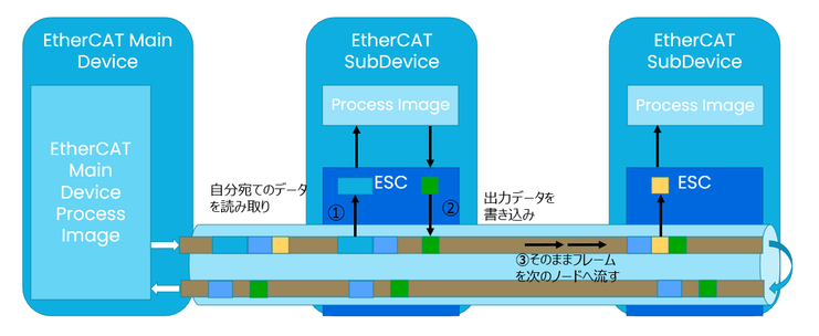

EtherCATの最大の特徴が「オンザフライ処理」です。1つのフレームが全デバイスを通過しながら処理され、各デバイスは通過中にデータを読み書きします。専用ハードウェア(ESC)によりCPUを介さず処理されるため、極めて低遅延を実現します。
図:EtherCATネットワーク転送イメージ

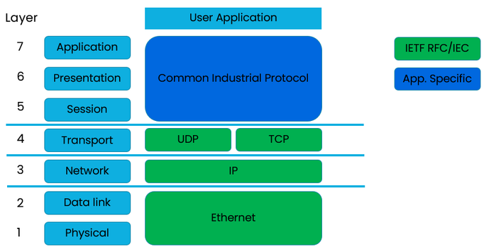

3. EtherNet/IPIT親和性・標準性)
EtherNet/IP概要
  • EtherNet/IP は、ODVA(Open DeviceNet Vendors Association) により管理
  • TCP/UDP/IP(L3/L4)の上のレイヤーで動作するCIP(Common Industrial Protocol)を採用
  • オブジェクト指向モデル
■ ネットワーク構成
  • ライン、スター、リングのトポロジーをサポート
  • DLRDevice Level Ring)による高速冗長化をサポート
 メインデバイス→ Scanner:コントローラとして機能し、通常はリクエストを開始
 サブデバイス→Adapter:そのリクエストに応答するデバイス
■ EtherNet/IP の特徴「オブジェクト指向モデル」
各デバイスは「Class」「Instance」「Attribute」「Service」から構成されるオブジェクトの集合体として定義されます。
  • Class:機能の種類(例:IdentityAssembly
  • Instance:そのクラスの具体的な1つの実体
  • Attribute:各インスタンスが持つ具体的な値
  • Service:読み書きなど操作内容
これにより、装置の機能が非常に明快に構造化され、メーカーを超えて高い互換性を実現できます。
■ 通信タイプ
Explicit Messaging Connection(明示的通信)
  • TCP を使用、設定値の読書き、自己診断、ログ取得
  • 「読んで」「書いて」といった指示を1回ずつ行う
Implicit Messaging- I/O Connection(暗黙的通信)
  • UDP を使用、サイクル I/O などリアルタイム通信、スキャナが一定周期で I/O データを送受信
  • ImplicitUDP)で高速な I/O 通信ができるのが EtherNet/IP のポイントです。
