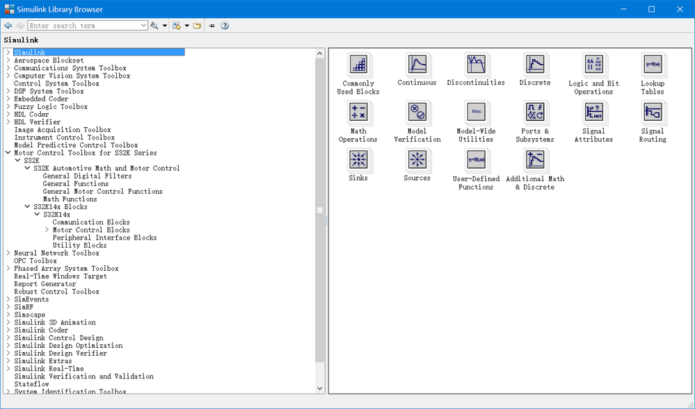

已经安装好了S32工具箱,在simulink里可以正常显示。后来又安装了S12工具箱,在simulink里显示不出来。如下图:2[`8BI2}U_L%51_$OMCMOT4.png

Daniel_Popa
你好,
请检查此线程。https://community.nxp.com/message/899759#comment-911873
尝试点击F5强制Simulink刷新。
让我们知道是否有效。

释然111
谢谢,好了,是需要鼠标右键,然后点F5.谢谢啦~~
