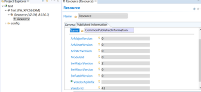

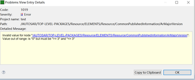

我在使用5634M MCAL进行开发时发现了以下错误:
特雷索斯版本:特雷索斯工作室23.0; 自动软件版本:: MPC563XM_MCAL3. 0 _rtm_2. 0.0 _signed

Hi mingjie_li,
This driver tested with Tresos Configuration Tool Tresos 2010a.sr4
Please install Tresos 2010a.sr4 instead of EB Tresos 23.0
