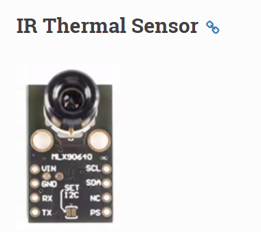

1、红外摄像头的数据要怎么采集呢?

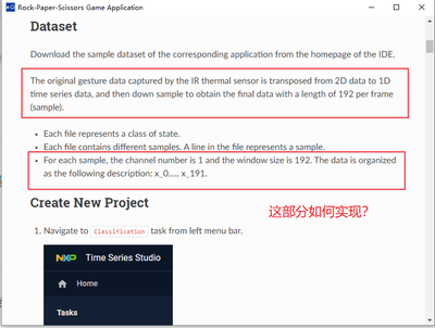

2、红外摄像头的如何将2D的数据转为1D的时间序列的数据?
3、怎么样将一维的时间序列向下采样实现数据集?
4、这个数据集转换的这部分是在单片机实现还是在pc端就实现了?

1. 传感器不是普通的 RGB 摄像头,而是热成像阵列( MLX90640),输出的是每个像素的温度值
2.把二维像素矩阵(比如 24×32)变成一维向量有多种方式,最常见的是展平。
3. 一维的时间序列向下采样实现数据集可使用固定步长抽样。
4.数据集转换是在PC 端实现。
Harry
