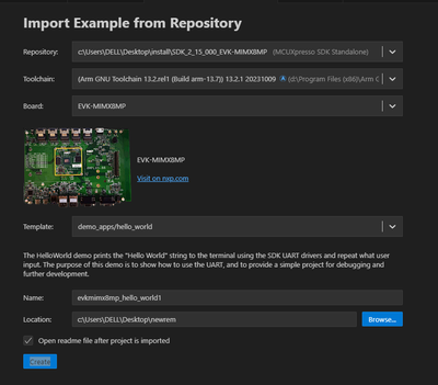

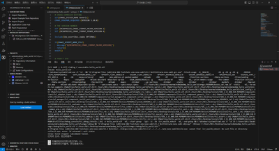

您好,我在使用 vscode 的此插件时遇到了问题。第一张图片是我的配置项目的屏幕截图,第二张图片是我在构建时报告的错误。
