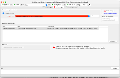

hagiwara
スクリーンショット 2025-03-05 23.20.29.pngこの画面しか出ないのですが
2,208 Views
liborukropec
could you please clarify? This is the main window of Secure Provisioning tool application. This appeared when you used the icon in the Finder, or using the Terminal?
Because it looks normal, it opened previously created workspace (the tool uses the workspace concept as multiple files are required for both input and also output, so everything related to project is in a workspace).

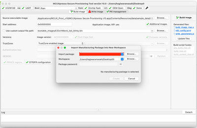

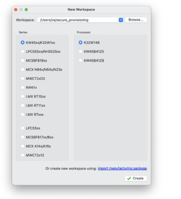

混乱してしまいましたが、徐々に思い出しました。はい、その通りです。ターミナルからスクリプトで実行しこの画面を選択しまいたが、

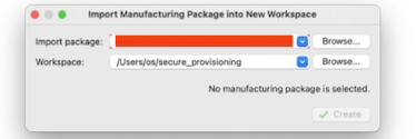

スクリーンショット 2025-03-05 23.46.11.pngこれが先に出まして、目的のところをせんたくしました。
 これが見つかったので、うまくいくと思います
2,194 Views
liborukropec
First image - is the dialog for processor selection and workspace (folder) selection as I mentioned earlier. Once a workspace is created and you start the tool again, it automatically opens the last workspace, so it does not ask you for creating workspace again. If you need a new workspace, you can via File menu and "New workspace ..."
Second image - import manufacturing package - this you will need at the very last stage of your journey with the tool, once you have configured the security and once you have final application and you would like to use the SEC tool in manufacture facility, you can export manufacturing package from your devel PC and then it can be imported in the Manufacturer side.

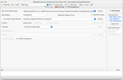

hagiwara
 これが出てこないのですがどこにありますか?
2,205 Views
hagiwara
スクリーンショット 2025-03-05 23.41.36.png思い出しました、上の方に選択するところがありました。たぶんこれでうまくいくでしょう。

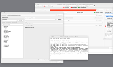

hagiwara
スクリーンショット 2025-03-05 23.33.00.pngこの画面は何ですか?
