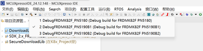

本人使用的开发板是PN5190,因为是第一次使用,工程文件都是NXP提供的实例工程。使用GUI Flash Tool进行固件编程时出现错误代码。操作过程在附件中。
除此之外,在Debug里面,有PN5190B1和PN5190B2两个选项,这两个选项有什么不同呢?

1. GUI Flash Tool可以用来flash 应用程序不能用来Update FW,您运行的工程是更新FW
2. B1/B2是两个版本的IC型号 功能上没有区别,您使用的是NXP EVK板那么就选择B1
