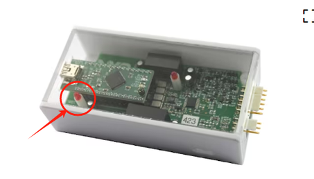

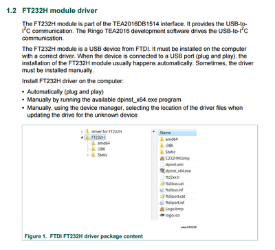

我连接RDK01DB1563时发现以下问题:
Mrmao_1-1724033245400.png红色圈圈处LED闪烁红色圈圈处LED闪烁
红灯不停的闪烁,能否帮忙分析一下!

 HI @guoweisun 我有尝试换新的笔记本电脑,似乎问题没解决。我用的是这款驱动软件
你的更好的驱动软件吗?有的话,麻烦发给我试试。

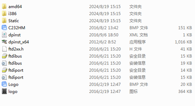

guoweisun
可以试试下载UM11235 page3 自己手动安装下这个驱动
4,160 Views
Mrmao
我有看安装视频,正常 的USB驱动安装OK后,RDK01DB1563是应该亮绿灯的
还有就是我用的台式机 WIN7 32位系统

guoweisun
FT232没有被识别出来,你更换成WIN10的系统电脑再试下

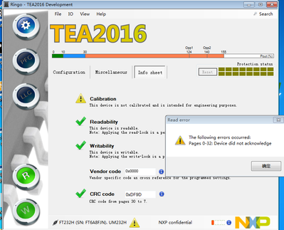

Mrmao
安装驱动后,红色箭头灯一直闪烁!

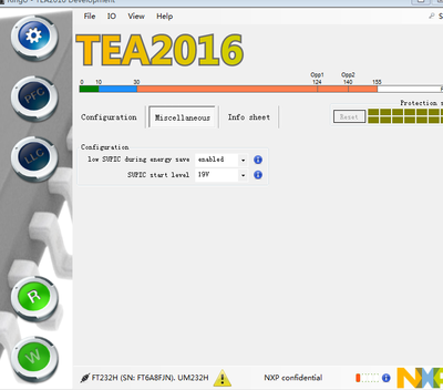

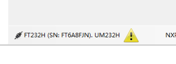

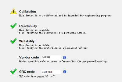

guoweisun
HI
看看下面的这个warning是什么,有没有正确的连接上
4,176 Views
Mrmao
谢谢你的回复,我有正确连接USB线
4,165 Views
guoweisun
把GUI的整个图片发给我看看
