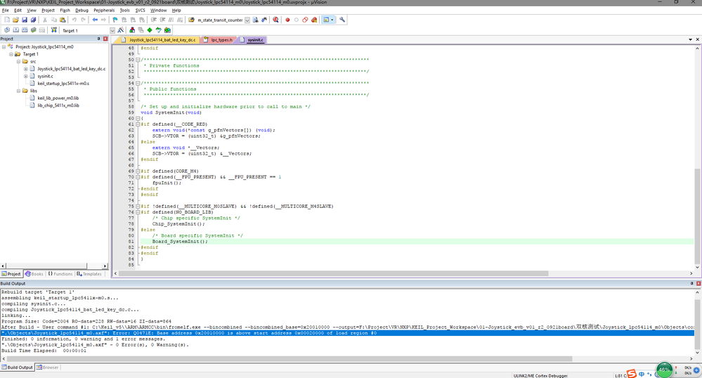

".\Objects\Joystick_lpc54114_m0.axf": Error: Q0471E: Base address 0x20010000 is above start address 0x00020000 of load region #0

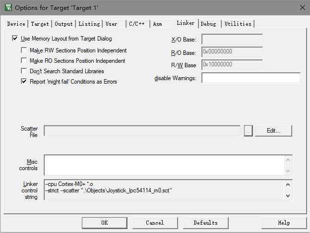

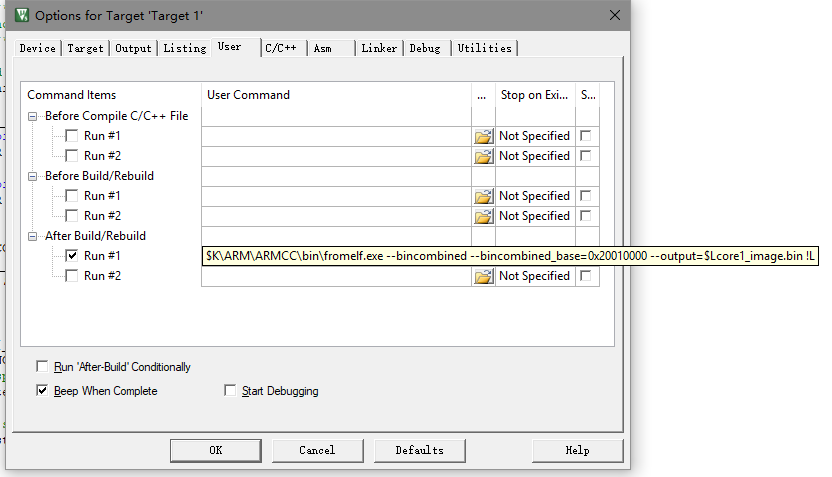

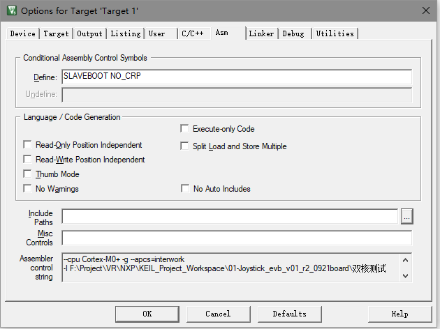

xiaoaaa
本人在调试lpc54114双核案例,使用的IDE是keil,网上查找到得先把m0工程编译生成bin文件,可是在编译过程中出现了
".\Objects\Joystick_lpc54114_m0.axf": Error: Q0471E: Base address 0x20010000 is above start address 0x00020000 of load region #0  错误,有网友说要在map文件中找到使用0x00020000的目标,然后修改,但不知道怎么修改,求解!

我使用的是官网的LPCOpen中的multicore_m0_blinky和multicore_m4_blinky,但在multicore_m0_blinky中Target中的Run #1中添加了如上面第三张图中的指令后,就会出现上面的错误。
问一下,如果用LPCOpen的这两个例程,有运行双核的详细步骤吗?我用的KEIL。谢谢!
而网上搜索的都是SDK中例子的步骤,好像跟LPCOpen中的不一样。

kerryzhou
楼主你好!
感谢你的信息更新。
我刚刚在我的LPCXpresso54114上面跑了下LPCopen的多核代码,能够正确工作。
官方的工程你不需要做修改,就可以工作。
运行步骤:
1.打开examples_multicore.uvmpw, 路径:
lpc5411x_xpresso54114_keil_iar_v3.00c.001_42\lpc5411x\prj_xpresso54114\keil
2. 编译四个库 : lib_chip_5411x, lib_board_lpcxpresso_54114, lib_chip_5411x_m0, lib_board_lpcxparesso_54114_mo
3. 编译multicore_m0_binky, multicore_m4_blinky
4.下载multicore_m0_binky 工程,注意,不是debug
5.下载或者debug 工程multicore_m4_blinky。
下面是我的M4工程的debug界面
全速运行,红绿灯闪烁。
Kerry
