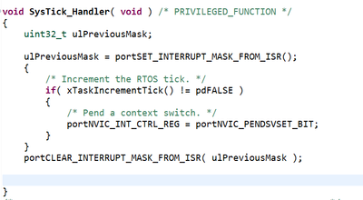

Freertos使用systick作为它的时基,我延时函数用的也是systick,我把原本的中断服务函数放到Freertos中会影响系统的延时吗?还是另外再启用一个定时器比较好?

In your case, please start another timer.
