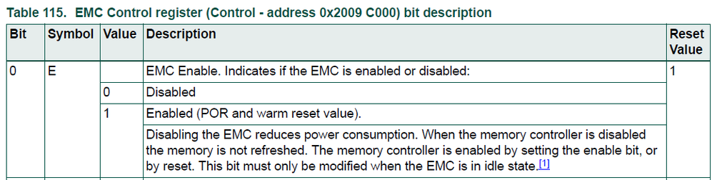

查看了MT48LC16M16A2P数据手册发现,SDRAM Mode register在被首次赋值或重新赋值时,需要一个前提: 'all banks are idle'。
所以我建议你在跳转application之前,将EMC Control register中的E位置0。
So please give a try.

      我已经在bootloader, EMC register中使能位置0 ,目前测试正常,这个地方我想知道,这种方式与关闭EMC 外设电源有什么区别?因为进入APP,在时钟稳定后,关闭了EMC外设电源的,这个地方我的理解是相当于把EMC相关寄存器置为复位状态了,还有是否能提供一个有bootloader和APP完整的例程?谢谢
5,393 Views
jeremyzhou
感谢回复。
1) 这种方式与关闭EMC 外设电源有什么区别?
-- 从最终的目的角度看,两者应该是没有区别。
