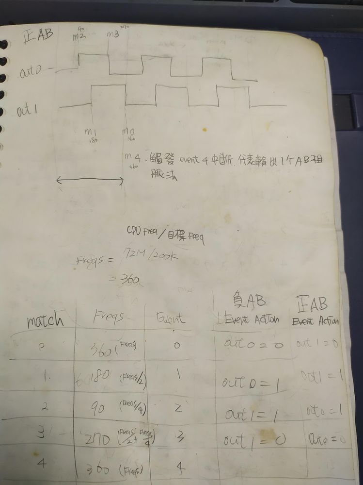

圖1是我的AB相脈波規劃
Match0 AB相週期
Match4 觸發event4中斷,代表已經輸出完整AB相脈波。
進SCT0_IRQHandler()後判斷是否最後脈波,假如到達最後脈波,關閉SCT輸出。
以下程式是片段,實際應用我同時使用SCT0~3。

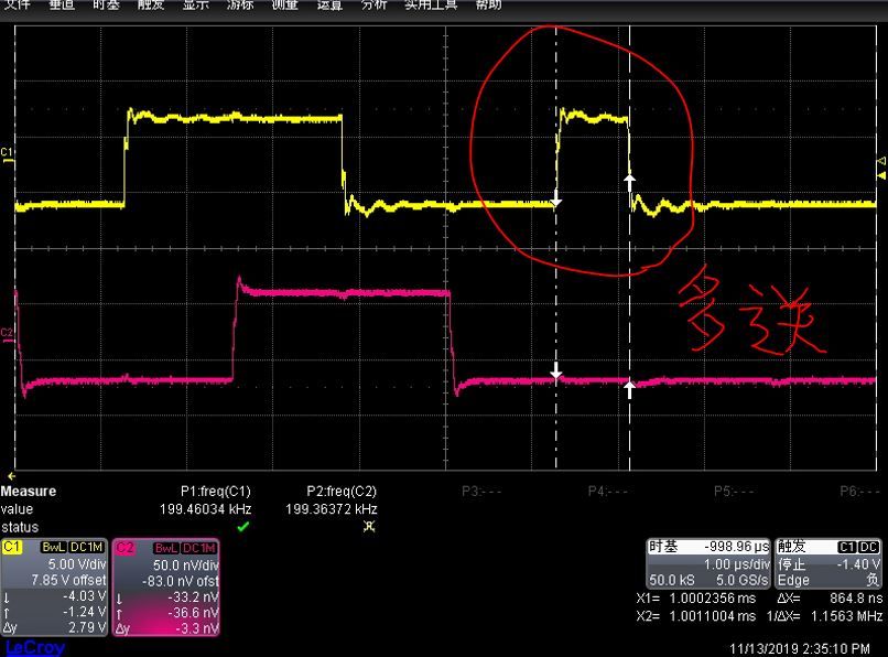

會發生圖2錯誤波形。
當四組SCT 同時發送時,各組SCT EVET4中斷觸發時間會延遲....導致無法即時關閉SCT和多送脈波。

這方式我測試後,依然無法準確送100個。
假設第99個脈波完成中斷就已經延遲了!!! 硬體已經多打1個脈波。 後續的防止機制(例如Event 0触发的时候,会更改state,使得event 2无法被触发)也無法補救。
