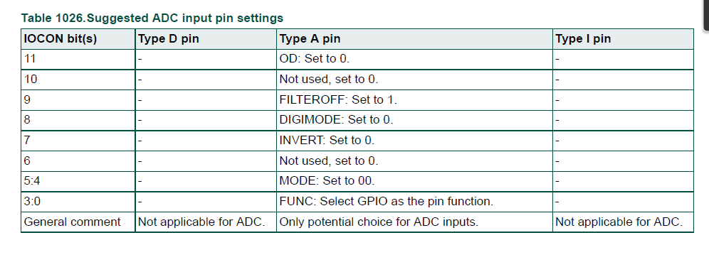

jeremyzhou
Hi 康 徐,
测试过程中,我首先按照参考书手册中的Table 1026推荐的引脚配置来重新定义了PIO0_10,而在测试结果中除了一开始会有一些零星大于0的采样值,后面基本上都是0值。

jeremyzhou
Hi 康 徐,
我这边测出来一开始出现几个跳动,后面几乎都是0的,我觉得这应该可能更多是开发板硬件设计有关,
LPC开发板的工艺可能有噪声干扰,你可以考虑在引脚口加一个滤波电容再测试一下。
