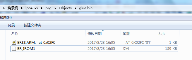

想用LPC4357的CRP2级加密,在启动代码.s文件中使能了这段代码
但是,在生成的.bin文件中,在0x02FC处,并没有发现此处值被设置成0x87654321
而且,并不是生成单一的bin文件,而是分成了两个文件
想要实现CRP保护,要怎么操作呢?

skysky
hi jeremy:
谢谢你的回复,今早想了一下发现是|.ARM.__at_0x1A0002FC|这个标号地址问题,自己改了下就成功了。
