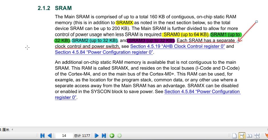

  最近在实验室玩LPC54608,仔细看了它的PDF手册,看到其中的SRAM的很是不解,求高手解惑!
  为啥LPC54608的SRAM分了这么多而且还是独立的?
SRAMX是高速的,和总线一起,这能理解,最不解的就是这四个SRAM0,SRAM1,SRAM2,SRAM3;
居然时钟和电源都是独立的??
是成本原因,还是功耗原因,还是制作方便呢?

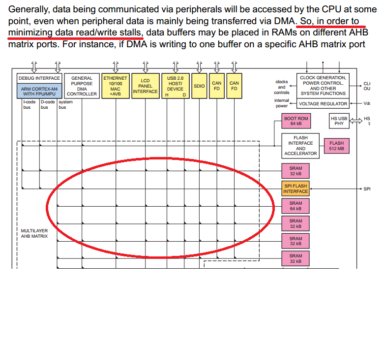

你提问题的时候,已经把部分答案列出来了,for  more control of power usage,因为每个RAM可以独立使能,另外此文档中接下来的2.1.2.1小结中的SRAM usage notes也给出了部分原因,因为SRAM0~3是处于AHB阵列的不同端口(见文档1.3Block diagram),所以在一些使用情况下,可以避免数据读写阻塞,usage notes中给出的例子是,CPU和DMA同时存取不同的SRAM,如果只有一片RAM则会发生读写阻塞。matrix.png

请问下 降低功耗减少堵塞 哪个更显著一点呢?
我个人好奇像LPC54608 这180MHZ的 MCU SRAM用不同时钟应该减少不了多少功耗把,还是主要为了减少堵塞呢?

我想减少读写RAM时候的冲突以提升系统运行效率是主要原因,而给每个RAM分配独立的时钟和供电是个附加设计?具体关闭其中某个RAM BLANK到底降低多少功耗,我在手册中没注意到有相关说明,没仔细看。
