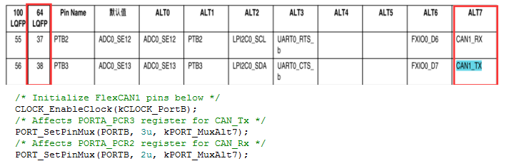

     不好意思,我回复的时候加了图的,不知怎么就没了,我重新发下我的修改
#define EXAMPLE_CAN  CAN0
#define EXAMPLE_CAN  CAN1
然后根据datasheet中还改动了pin_mux.c中的管教配置。如下图

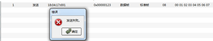

别的没有动什么,为什么通信会失败,打开canalyst调试软件时提示发送失败(这个软件是没问题的can0-UART1正常)。如下图
分析应该是can节点没有正常工作,不知再怎么改动处理,是我的can1-UART1可以通讯,最终能使can1-UART2可以通讯。

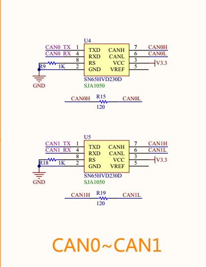

硬件图为:看上去看不出来can与收发器之间的关系,也不知用这个是can0有一路收发器,can1有一路收发器还是can0和can1公用一路。图如下
请帮忙分析下。谢谢!

新拿到一块MAPS板子,没有看到DOCK板子上有两个CAN收发器,不知道你用的什么板子?自己做的板子吗?
首先你要保证你硬件上面有这个CAN收发器,然后才能和CAN调试器连接。
另外,你有没有用示波器直接测试芯片CAN1引脚出来的波形,看看发送的时候,是否有波形?
Jingjing

你这个原理图关于CAN收发器的,是从MAPS-DOCK板子的原理图上弄下来的吗?
你可以把你MAPS KS22的板子给我拍个照片吗?如果有版本号也发给我看看。
因为我现在这边的DOCK板子上只有一个CAN模块,所以我要看看你的板子,也去申请套,好帮你测试。

你好,根据你昨天的建议我查了收发器和cpu相应管教的电平我发现问题了,是我canalyst上的一个拨码开关没拨对。现在can1-UART1可以正常通讯了。
非常感谢你的支持!谢谢!如果以后还有问题,希望可以继续找你帮忙!

经过你的提醒,UART2串口是没有问题了,但是我在调试can1-UART1之间通信时,can1是有问题的,看了can0和can1是相同的模块啊,我之前的can0-UART1之间的通信时没有问题,我只是替换了
请帮忙分析下。谢谢!

你的图片我一个都看不到,附件打不开,你可以上传之后插入进去。
你修改之后,可以用示波器测试下相关引脚,另外, MAPS板子上只有一路的CAN收发器,如果你改为CAN1,你CAN1的相关引脚也要加收发器才能和can调试器通信。
所以,你先检查下硬件,用示波器测测看是否有波形。
