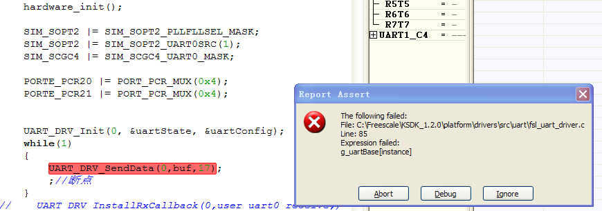

大家好,我在用KINETIS-SDK包
                    和KL26芯片
                    开发UART0收送功能时,老报错,是不是SDK不支持KL26的UART0?
代码大致如下,还是我哪里设置的不对?
uint8_t buf[17] = {0xAA,0x55};
uart_user_config_t uartConfig;
uartConfig.baudRate = 9600;
uartConfig.bitCountPerChar = kUart8BitsPerChar;
uartConfig.parityMode = kUartParityDisabled;
uartConfig.stopBitCount = kUartOneStopBit;
uart_state_t uartState;
hardware_init();
SIM_SOPT2 |= SIM_SOPT2_PLLFLLSEL_MASK;
SIM_SOPT2 |= SIM_SOPT2_UART0SRC(1);
SIM_SCGC4 |= SIM_SCGC4_UART0_MASK;
PORTE_PCR20 |= PORT_PCR_MUX(0x4);
PORTE_PCR21 |= PORT_PCR_MUX(0x4);
UART_DRV_Init(0, &uartState, &uartConfig);
while(1)
    UART_DRV_SendData(1,buf,17);
    ;//断点

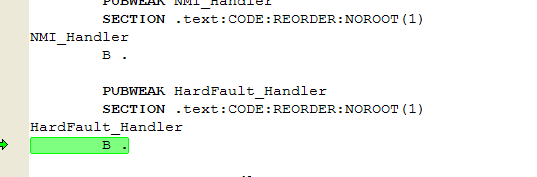

bishihao
您好,版本是 KSDK_1.2.0,没有收发之前进入了个assert,忽略之后就进入了hardfault。
1,611 Views
neoxiong
KL26的UART0的对应的IP是LPSCI, 你调用的API应该是LPSCI_DRV_Init (0, ..., ...),请查看并使用ksdk lpsci下的文件
UART1,UART2对应的IP才是UART. 所以UART_DRV_Init只能传入参数1和2, 传0的话因为没有这个外设就会有问题
