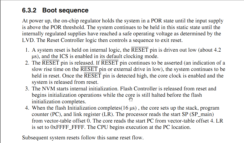

你好,我在项目中遇到一个问题,使用MKE02Z64开发项目中,用到了RESET脚复用成GPIO使用,发现RESET脚上电如果状态是低时,MCU无法启动,如果拉高以后,配置为GPIO以后,可以正常使用;
   我想请问一下,可不可以配置成不需要检测RESET脚的电平状态来判断是否可以启动?
我在datesheet中看到这样一段话,我理解为上电复位时,RESET脚默认是RESET功能,必须要等到高电平以后,MCU启动以后才能配置为普通的GPIO;也就是说无法把RESET从上电开始到启动以后整个过程,配置为GPIO;
以下是截图和datesheet附件:

/RESET管脚如果一直保持低电平,芯片将不会跳出RESET状态,不会执行代码。
所以建议/RESET管脚外界10K上拉电阻。
手册中有如下描述,PTA5默认为/RESET功能。

我想问的是是否可以配置为不检测reset脚电平状态,跳过这个步骤去执行代码;

无法跳过reset管脚电平检测。
