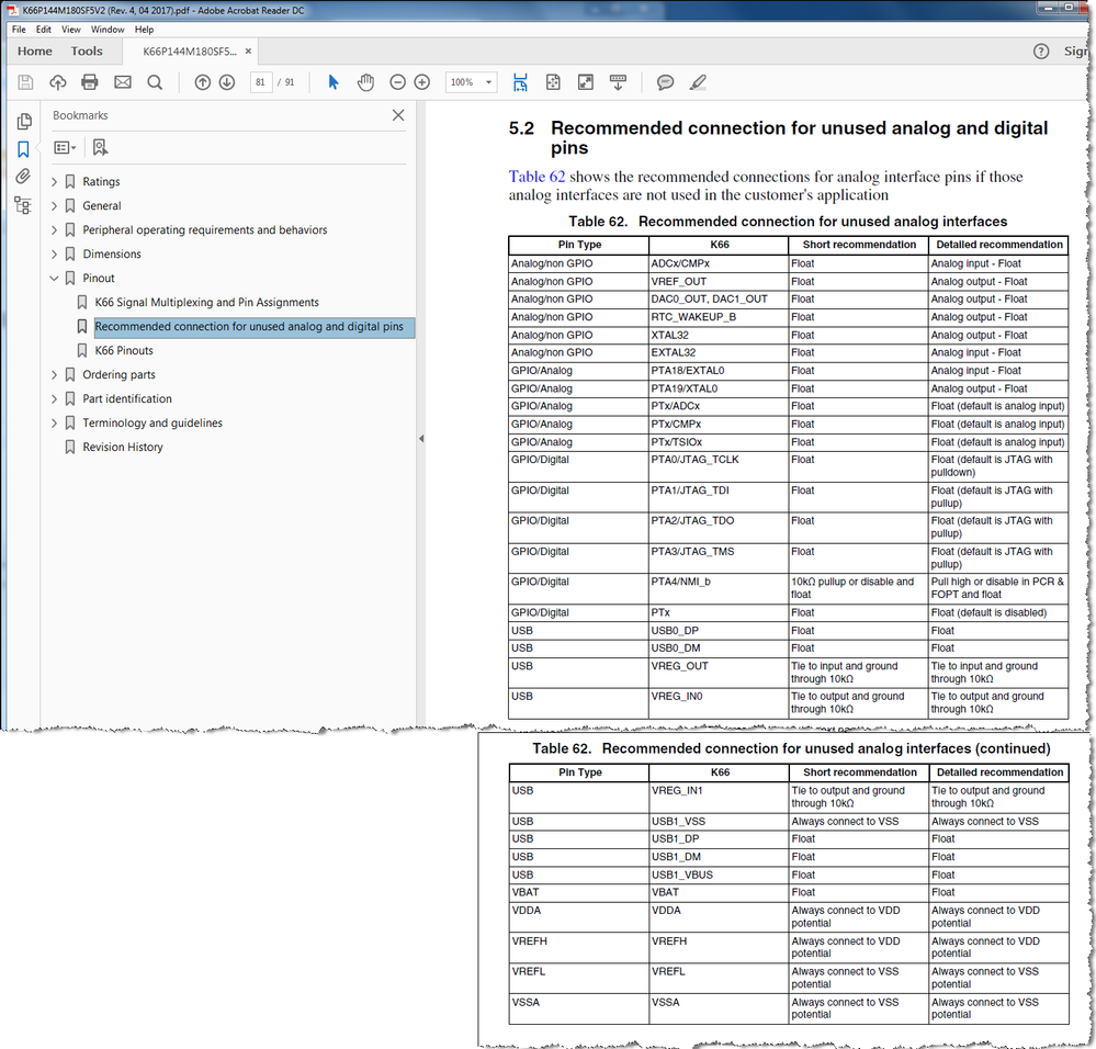

MK10或MK60未用的引脚怎么处理比较好呢 ?

1. 怎么处理抗干扰比较好 ?
2. 怎么处理不容易出现问题 ?

Please refer:
