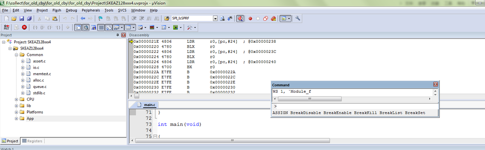

Dear,
按照你的建议我先把bootloader和APP烧写到MCU中,然后按照你的图片设置,在APP里面单步仿真,程序动不了,
开始debug一进来如下图:
按下stop按钮如下图:
接着按下运行按钮如下图:
再按下复位按钮如下图:
我把APP程序作了如下修改:
#ifdef KEIL
const vector_entry  __vector_table[] __attribute__((at(0x4000))) =
依然未能bootloader还是未能跳进来。
