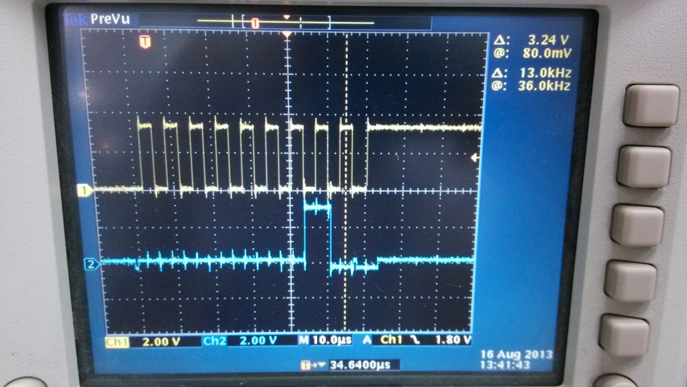

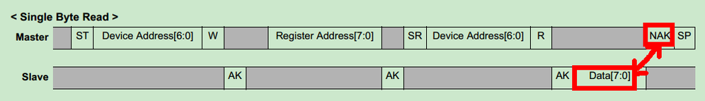

2.问题描述: I2C单字节读取时序问题
问题提出:
在上面的Function 1中, KL25读取MMA8451的基本过程是:发送要访问的从机地址及对从机的写命令->发送要访问的从机的寄存器地址->发送Repeat Start信号到从机->发送要访问的从机地址及读命令->读取从机返回的数据,如下Figure1 MMA8451的单周期读时序图所示,其过程和上面代码的描述一致。但是有一点值得注意的是Figure 1中红色方框部分,按照Figure 1的表述,Master是在从Slave从机读取DATA[7:0]之后返回NAK信号的,用于指示本数据是Master要接收的最后一个DATA,最后发送stop signal终止数据的传送。按照这个思路得到的KL25的程序代码如下Section 2,它首先去读取从机返回的数据 i2c_read_byte(I2C0_B),然后发送NACK信号到从机i2c_give_nack(I2C0_B)。然而从KL25实际的物理时序的角度看,这个顺序是错误的,正确的应该是如下Section 1,应该在读取从机返回的数据 i2c_read_byte(I2C0_B)之前,首先发送NACK信号到从机i2c_give_nack(I2C0_B)。
Section 1.
  i2c_set_rx_mode(I2C0_B);
  i2c_give_nack(I2C0_B);----line1
  result = i2c_read_byte(I2C0_B);----line2
  i2c_wait(I2C0_B);----line3
  i2c_stop(I2C0_B);----line4
  result = i2c_read_byte(I2C0_B);----line5

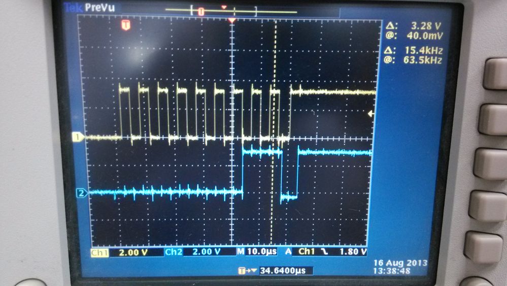

Section 2.
  i2c_wait(I2C0_B);
  i2c_stop(I2C0_B);
原因:
主机发送的NACK信号只有在下一个数据接收之后才会被push到总线上,KL25的RM手册中的描述为the No acknowledge signal is sent to the bus after the following receiving data byte (if FACK is cleared)。
具体分析:
按照两个时序分别做了一个测试,并用示波器捕捉了相应的波形:执行Section 1的代码得到的波形如下Figure 2所示,NACK(1)信号刚好在第9个pluse脉冲上升沿被push总线上,然后在Stop信号后总线处于idle状态(SCL和SDA均为高)。执行Section 2的代码得到的波形如下Figure 3所示,ACK(0)信号在第9个pluse脉冲上升沿被push总线上,说明后面还有数据要传输,一直处于等待MMA8451数据的再次传送中,这明显违背了读取单字节数据的原本意图。总之,KL的I2C应用中Section 1的代码操作顺序是正确的,实际的物理时序和 Figure 1的示意图时序是不一样的,这点需要特别注意。
Figure 1. MMA8451's 单周期读时序示意图

Figure 3. Section 2 代码对应的时序
