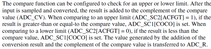

我开启了KEZA128 ADC的自动比较功能.
UP-Limit = 1.5V, 配置ADC_SC2[ACFGT] = 1,比较上限值,采样转换后的值如果是2,高于UP-Limit,ADC_SC1[COCO] is set,高出的值是0.5,ADC寄存器R中的值读出来是0.5。
而LOW-Limit 1.5V, 配置ADC_SC2[ACFGT] = 0,比较下限值,采样转换后的值是1,低于LOW-LIMIT,ADC_SC1[COCO] is set,低于的值仍是0.5,但是ADC寄存器R中的值读出来是2.5。
最后一句话:将转换结果与比较值的补数相加生成的值传送到ADC_R。
但是我测得的结果不都是相加呢。而是一个作差,一个求和呢(根据比较上限还是下限)。
请问为什么要这么设计呢?

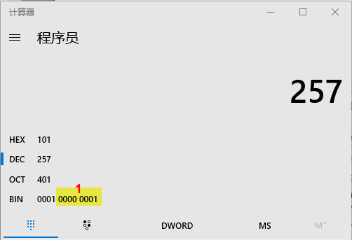

我在开发板上测试了几组数据,感觉都是求和(但舍弃溢出bit位,只保留比如8位作为比较结果)
假设8位ADC,比较值设定满量程的一半也就是128(0x80)
设定与128(0x80)比小,当输入电压采样得127(0x7F)时
127 + 128 = 255 未溢出8位,故ADC_R=255
设定与128(0x80)比大,当输入电压采样得129(0x81)时
129 + 128 = 257 溢出故只保留末8位,ADC_R=1
设计思路应该是电路实现上简单吧

   由于规定,我不能把数据截图上传。我的是KEAZ128,我自己开始设的比较值2000,输入值是1952,比小的话,R为3952。 当我把比较值设定为500,我的输入值是1868时,比大的话,我得到的R值是368。
   溢出的问题我之前已经发现了。我的是12位的ADC,溢出值是4096。

最后那句话如果理解成“比较得差值以补码形式存入ADC_R寄存器中”就说得通了。
比大
输入值:1868
比较值:500
1868 - 500 = 1368
ADC_R = 1368   (正数的补码)
比小
输入值:1952
比较值:2000
1952-2000 = -48
ADC_R = 4048 (负数的补码

   The value generated by the addition of the conversion result and the complement of the compare value is transferred to ADC_R.
   之前看的子参考手册,中文译为:转换结果与比较值的补值相加所得到的值被传输到ADC_R。 没有理解这句话的含义。
   还想深入了解一下,ADC自动比较功能主要用于什么产品,为什么要设计成比较得差值以补码形式存入ADC_R寄存器中,而不设计成与比较值的差值存入ADC_R寄存器中。
