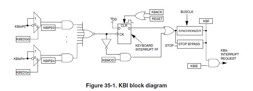

   3. KBI键盘中断
从结构图可以看出,如果有一个按键按下,没有释放,其他按键不会有相应中断。
所以,如果一般的外部中断,建议你还是选择IRQ。

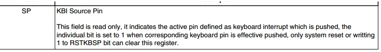

haifengjin
hi  Kerry:
               确实,我发现KBI中断是不适合作为外部中断使用的,KBI中断有很多限制,
2.KBI中断问题,下载的是官方的IAR例程,我的板子是TWR-keaz128,今天实验下来,板子上电之前,我实验的管脚用PTA0和PTA1,先把这两个管脚上拉到电源,通过10K电阻上拉,然后按照demo的配置,上升沿触发,仿真看到这个时候KBI0_SP的值是0xFFFFFFFF,这个就与datasheet描述不符合了
,这个值说是发生按键事件,才会置1,但是我现在上电开始就是高电平,还没有发生事件,这个竟然也是1,这个与描述不符合。
 3.按照问题二的配置,都配置为上上升沿出发,两个管脚都是高电平上拉,开始运行程序,然后一个PTA0通过飞线去接触GND,然后拿开,这样就有一个上升沿,但是实际中断没有进入,然后PTA0保持上拉状态,PTA1去接触GND,产生一个上升沿,中断也没有执行。然后继续试验,把其中一路PTA0,接到GND,试验PTA1触发,飞线接触GND,中电可以执行,PTA1和PTA0情况互换,都可以。结论:同时两路KBI中断的时候,都配置为上升沿触发,都上拉10K到电源,任何一个都不会正常工作,进入中断,只有让一路进入低电平,另外一路可以正常工作。
