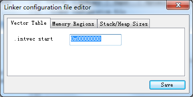

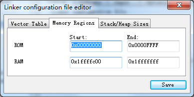

jackjiang
Thanks Robin,
我已经帮宁工确认了Flashloader的下载算法没有问题,同时,确认Link文件指定的中断向量地址也没问题,附上截图,请您帮忙看一下,多谢。

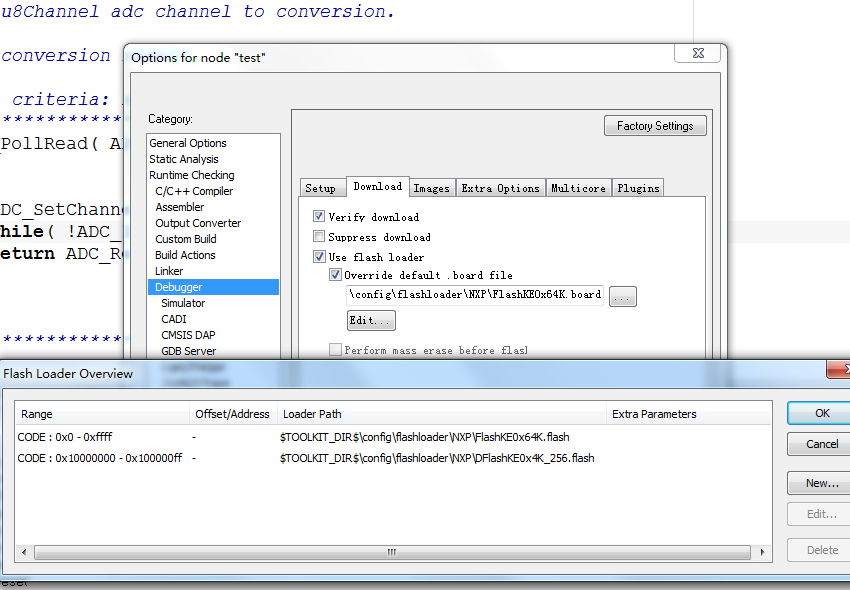

ningding
hi Robin
Jack的问题其实是我的问题
具体情况是 我使用的KEAZN64的片子 开发环境是 IAR 8.30.1 根据KEA64的例程文件 开发的程序
插着仿真器download and debug程序就可以正常运行
生成了.out文件 download file以后 拔掉仿真器 程序就无法正常运行 感觉像是程序烧写进入了ram 没有烧写进入flash
配置options - >linker -> config -> KEAZN64xxx2.icf
请教一下 该如何配置 options或者其他配置
