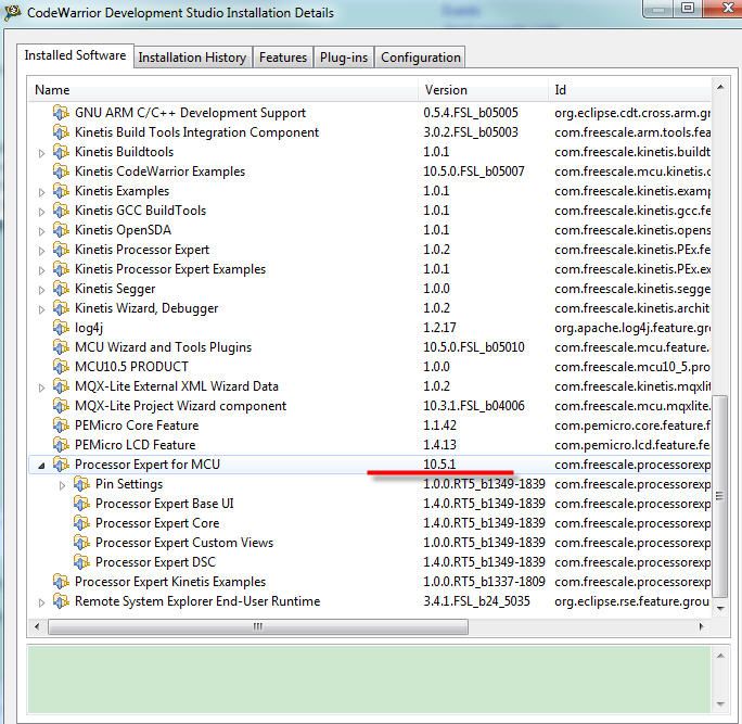

Hui_Ma
我比较了一下生成的代码,有些差别。应该是CodeWarrior所用Processor Expert软件不是最新版本。
你可以通过菜单【Help】-->【Check for updates】更新相应的插件。
我现在所用Proceesor Expert的版本是 V10.5.1,详见下图(查看PE版本信息可以通过菜单【Help】-->【About CodeWarrior Development Studio】获取):
Wish it helps.
Ma Hui
