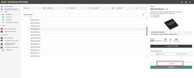

需要MKE13Z128VLF7的芯片包和例程
369件の閲覧回数
abyssnone
MKE13Z128VLF7的芯片包和例程官网上找不到,需要帮忙

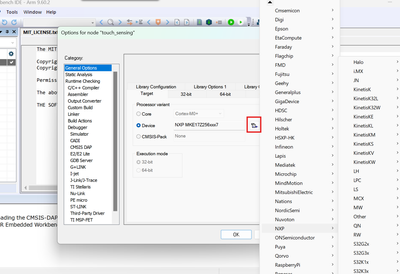

IAR不用装pack, device可以直接在线选择:

您好,MKE13Z128VLF7的SDK在Select Board | MCUXpresso SDK Builder能找到,还可以根据需要自行选择版本或者支持的Toolchain/IDE。
希望上面信息能帮到您。

方便发送一下链接吗?谢谢
タグ(1)
351件の閲覧回数
Celeste_Liu
刚刚发过了:
打开之后输入“MKE13Z128”就能看到了。

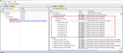

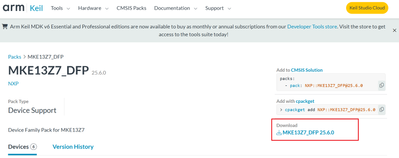

我下载的keil配置的SDK里面没有找到那个exe文件的PACK安装包
339件の閲覧回数
Celeste_Liu
Hello , keil的PACK确实不在我们的SDK中,需要通过KEIL的途径去下载。
我找到了pack的网页链接:Arm Keil | NXP MKE13Z7_DFP
或者用pack installer下载也可以:

IAR的也是同理吗?谢谢解答
329件の閲覧回数
Celeste_Liu
