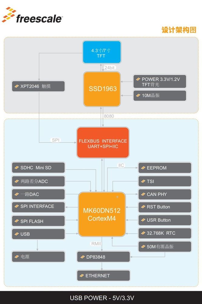

系统框图如下图示:

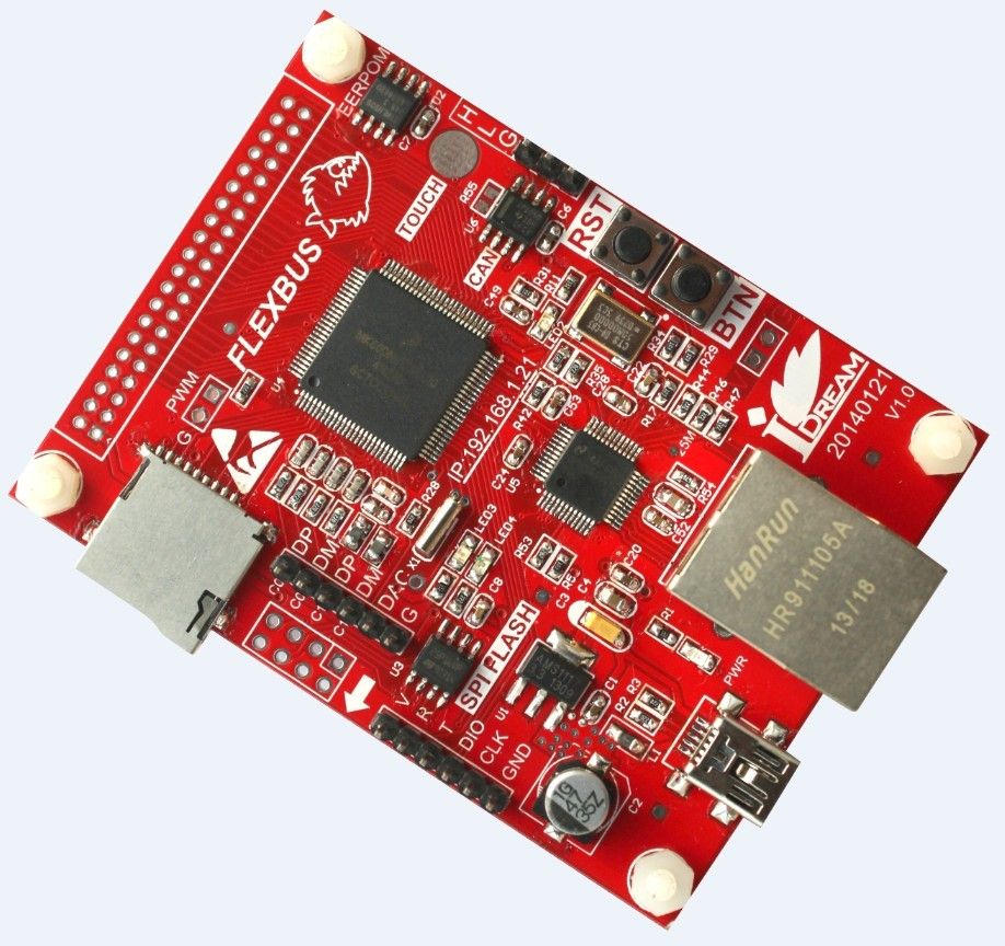

硬件设计支持如下扩展功能:
  • (1)      USB、SD卡(SDHC接口)
  • (2)      SWD调试+串口Printf。
  • (3)      SPI外设接口,支持NRF24L01、W5100、WIFI等。
  • (4)      两路差分ADC输入、一路DAC输出。
  • (5)      50M有源晶振,供MCU以及以太网PHY工作。
  • (6)      32.768K RTC时钟晶振。
  • (7)      SPI Flash、EEPROM(IIC接口)
  • (8)      CAN接口。以太网应用。
  • (9)      TSI电容触摸按键。
  • (10)  GPIO:按键输入以及LED输出指示。
  • (11)  PWM输出。
  • (12)  FlexBus总线扩展:
扩展应用一:4.3寸LCD。
扩展应用二:FPGA扩展高速ADC采集。(设计进行中)
基于K60+SSD1963驱动4.3寸屏并移植ucGUI的测试实例,移植后的视频效果见如下链接:
