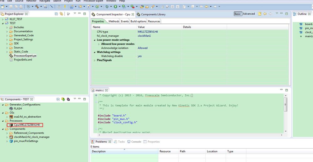

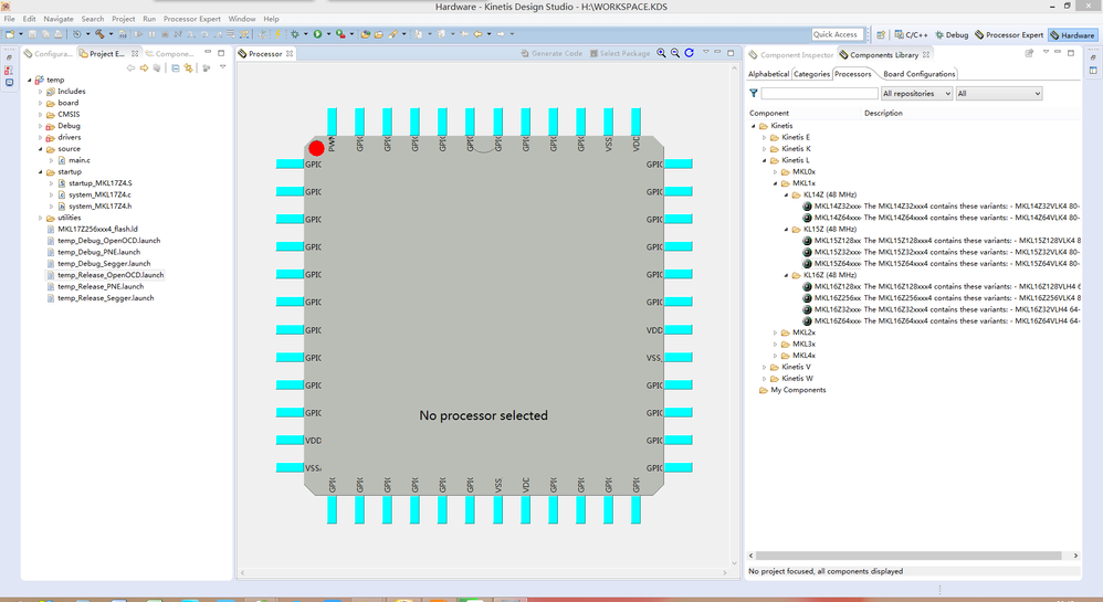

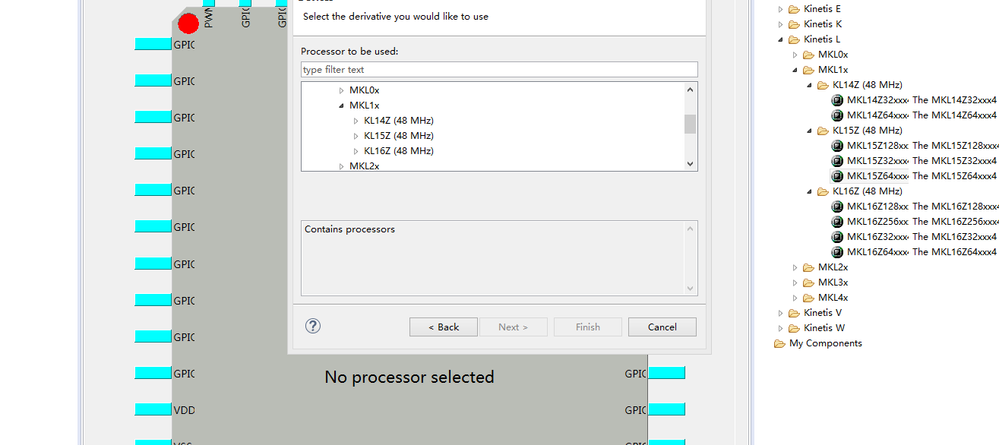

在新项目中使用MKL17Z256VLH4芯片,使用KDS3.2.0环境,建立工程时选择PE工程,但无法选择此芯片,又换用CW10.6.4,也是没有此芯片选项,该如何处理?
另在KDS中建立KSDK2.0工程,使用的NXP官网下的KSDK2.0的MKL17Z256的包,但在Hardware界面无法操作硬件,而且没有出现芯片选择选项,该如何处理?QQ图片20160719204447.pngQQ图片20160719204516.png

Hi li zhong,
    KSDK2.0 目前还不支持PE 工程,所以如果你需要新建一个MKL17的PE KDS工程,你可以使用之前的KSDK1.3.0:
Software Development Kit for Kinetis MCUs|NXP
  下载KSDK1.3.0之后,在KDS中把KSDK1.3.0的插件装上,具体参考:C:\Freescale\KSDK_1.3.0\doc 里面的Getting Started with Kinetis SDK (KSDK) v.1.3.pdf 5.2 Install Eclipse update.
  装好之后,重新打开KDS软件,新建一个工程,就可以选择KL17芯片了,选择KSDK路径为KSDK1.3.0,可以看到相应的PE模块。
  楼主可以先试下,如果遇到问题,欢迎及时交流!
