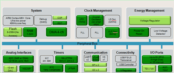

Low Power Mode 简介

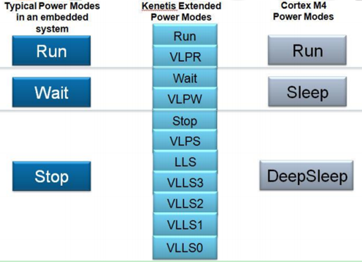

飞思卡尔Kinetis系列MCU基于90纳米TFS技术,使得MCU在低功耗模式下,拥有良好的性能和功耗表现,KL系列更是被评为业内最低功耗的MCUKL25Z 功耗模式总共有 11 种,分别是:RunVLPRWaitVLPWStopVLPSLLSVLLS3VLLS2VLLS1VLLS0,能够满足客户对MCU各种低功耗的配置要求,在深度睡眠模式下智能外设能够处理相应数据而不需要唤醒内核。
1
在本设计中需要在低功耗模式下监控温度,热电偶的电信号需要用到ADC进行采样,查手册可知ADC能够运行的最低功耗模式是VLPS模式。VLPS模式下大部分外设仍然可以使用,但需要注意的是在VLPS模式下总线时钟是禁止的,因此在进入VLPS模式前应该将ADC的时钟设为ADACK,不然它进入VLPS模式后就嗝屁了。VLPS模式下只能采用硬件触发来触发ADC采样,本例采用的是LPMR定时器来触发ADC采样。VLPS模式下可以采用中断唤醒方式,本例采用ADC中断唤醒。当然也可以采用异步DMA通道来搬运ADC转换结果,搬运完成后自动回到VLPS模式下,感兴趣的话也可以试一下这种方式哈。
2

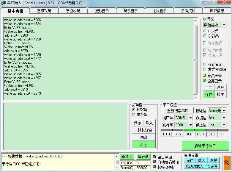

     实验结果:
     设置比较值为4000~5000,打印结果如下:
图3
