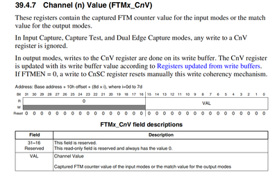

通过PWM+滤波的方式产生正弦波与三角波,PWM配置方式可解答一下吗?

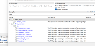

Hello @abyssnone ,
大致思路如下:
1. 配置 FTM 时钟、模式、周期,生成基础 PWM信号;
关于FTW如何生成PWM,你可以参考我们SDK中的demo:
2. 动态更新FTMx_CnV,调整占空比来模拟正弦波、三角波等变化电压波形;
3. 设计 RC 低通滤波器,将脉冲信号转换为平滑的模拟电压波形
BRs,
Celeste
