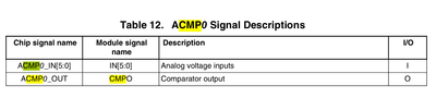

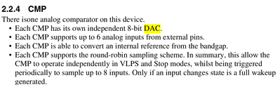

MKE13Z 的 CMP 内置 DAC 不支持直接输出正弦波、三角波等动态变化电压,但可通过软件动态配置输出固定电压值,间接模拟简单波形。

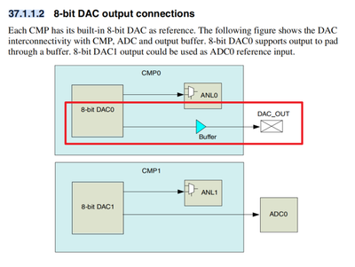

只有 DAC0 支持通过缓冲器输出到外部引脚(参考下面截图),DAC1 输出仅可作为 ADC0 的参考输入,无法直接输出到外部引脚。
因此你可以使用PTE9,把它复用为DAC0_OUT function:

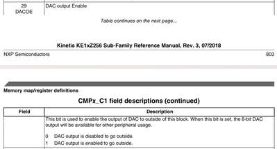

并设置CMP0_C1[DACOE] = 1以使能 DAC(仅DAC0) 输出缓冲器。
