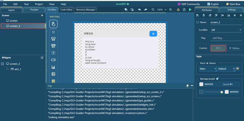

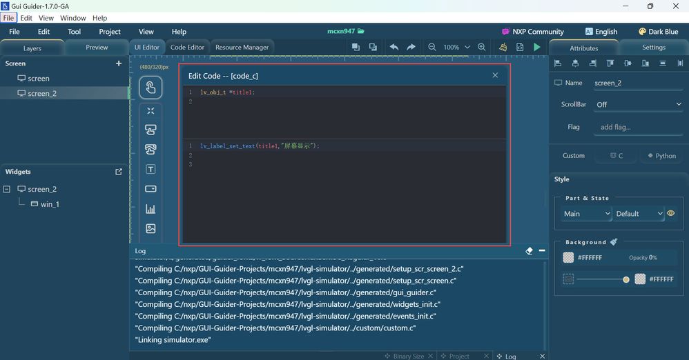

        您好,对于代码被覆盖问题->您可以先选定一个屏幕,在右边框中添加custom code,此处代码将会添加到相应屏幕setup_scr_screen.c中的//The custom code of screen.区域,此处代码生成时将不会被覆盖,如下图:

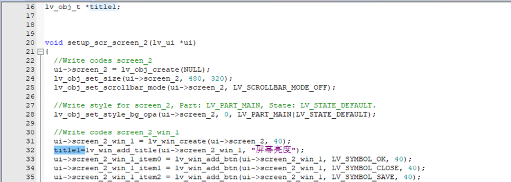

        对于lv_win_add_title这个函数返回值在当前版本GUI Guider 1.7.0并没有声明变量进行存储,非常感谢您提出的建议,在后续的版本会增加。对于您现在的问题,您可以在项目完成后,打开代码工程,将其声明的变量赋值给该函数,如下图:
