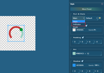

在Gui Guider中如何设置ARC的Indicator 部分的颜色,我看demo中不同的indicator可以设置不同的颜色,但是未找到设置项

Hi @wyang0824
您好,如图所示,您可以选择indicator,然后选择后可以设置颜色。
希望能帮到您,
谢谢
