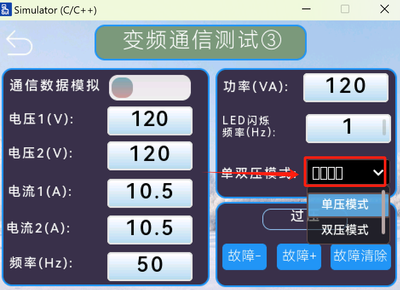

如题所述,我在进行仿真时,发现下拉旋转框控件出现了乱码的问题,如下图所示:
另外,我在属性设置中设置了中文字体库,但是仿真出来的效果却有问题。

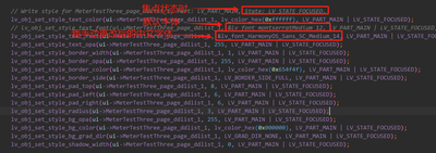

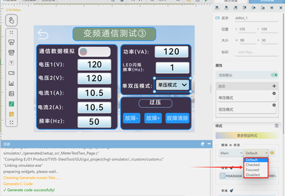

2.后来才发现gui guider 支持不同状态的字体设置
