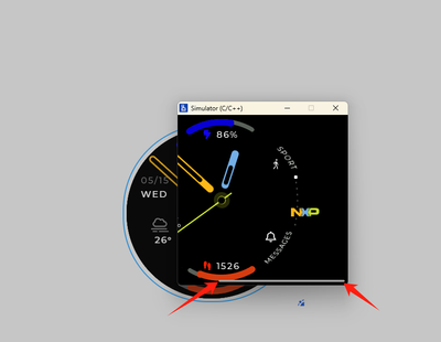

YoungWind
你好!如图是我仿真的效果,请问如何能取消我箭头所指的地方呢?

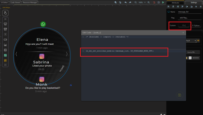

Hi @YoungWind
      这个其实是同样的问题,cont 超过了屏幕的尺寸,所以会有滚动条。我们1.6.1 中默认屏幕的滚动条是自动:LV_SCROLLBAR_MODE_AUTO, 如果您想不显示它。可以手动添加 LV_SCROLLBAR_MODE_OFF关闭。同时感谢您的反馈,我们将会在1.7.0 中添加屏幕滚动条的开关设置。

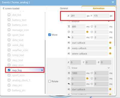

LiubinGong
Hi @YoungWind
首先, 当您屏幕中的widget的位置超出屏幕大小的时候就会出现上述所说的滚动条的情况。
我想您选择的应该是自定义尺寸的屏幕,所以当appliaction中包含适应我们官方支持屏幕尺寸的坐标时,可能会存在超出屏幕大小的情况,您需要手动的去调整他们。请看我下面event 设置中的例子。将nxp_log 这个widget 移动的坐标改成适应您屏幕尺寸的坐标即可。
Best Regards
Liubin

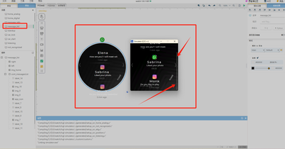

YoungWind
谢谢你的回答,我确实解决了该问题。
但是我又有了新的疑问了,我参考了NXP 官方的demo,在如下的使用场景时,却无法取消该滑动条

LiubinGong
Hi @YoungWind
