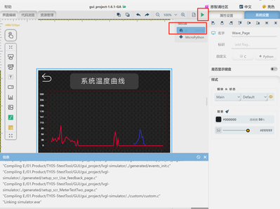

1.请问GUI Guider后续是否可以对代码编译运行做优化调整?
每次编辑完成后能否只对更改的文件进行编译?一旦界面剂素材增多后,点击运行仿真时间是相当的长。
可以考虑增加两个选项:局部编译运行,全局编译

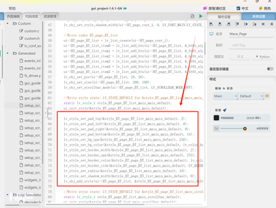

2.样式的设置
可以看出gui guiger 自动生成的代码中,使用了很多的style,是否可以考虑用户选者,选中相应的style 后才生成相应的代码,不选择只有最基础的控件代码
