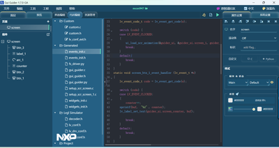

我想问一下各位,在那里能找到讲解怎样对GUIGuider中的控件事件进行C语言编程的教程,我是个新手之前没用过这个软件,不知道对GUIGuider中的控件进行c语言编程应该怎样编写,比如我在GUIGuider中使用了一个按钮控件,我想让这个按钮按下触发变量,不是LVGL画面里面任何控件,是包含这个画面的工程项目里面的一个变量,这样的情况下,我应该怎么做?或者说那里能找到GUIGuider的C语言的API手册也行?

您可以在代码编辑窗口中events_init.c查看使用的API函数,参考下图:
如果您想了解更多API函数的使用,可以访问以下链接:API — LVGL documentation

         您好,下面是通过C语言按钮控制一个变量++并显示在屏幕中的laber_1中,请参考视频。
         更多详细信息请参考安装目录下:file:///C:/nxp/GUI-Guider-1.7.0-GA/resources/GUIGuider_User_Manual.pdf

这个我知道,我就是想知道具体的用到API函数叫什么名字,你是怎么知道,向导里面我看了一下,好像没有看到这方面的介绍?
