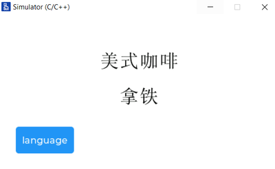

     目前GUI GUIIDER 的project 还不能通过IDE自动化添加多语言,需要您添加cusotm code来实现。请看我下面简单的code 示例。希望对您有帮助。

然后可以通过event 来调用这些函数。
下面是simulator 的效果:点击button 切换语言。
