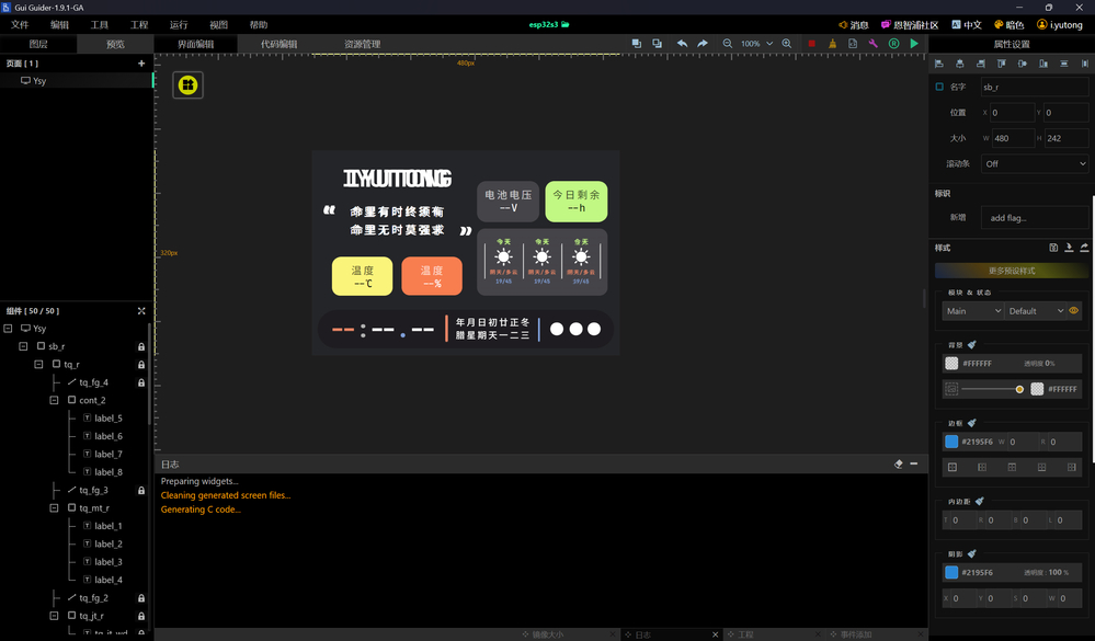

当组件超过30个的时候,无法生成代码,软件卡住不动,等好长时间也没用

你好,感谢发帖。方便提供更多细节吗?你用的哪个版本的gui-guider。只是添加三十个以上的组件就可以100%复现这个问题吗?
麻烦您帮忙提供更多信息,以便我更好的复现并把情况反映到相关team。感谢理解!

最新版1.9.1,也问题依旧,卡这不动,但1.9.1是在50个的时候开住的最新版1.9.1最新版1.9.1

好的,了解,我会报告给相关team。
