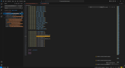

我在整个工程搜索已经没有使用lv_font_montserratMedium_12这一号字体了但是,还会生成。

新建工程测试了一下,lv_font_montserratMedium_16 和lv_font_montserratMedium_12 是两个默认字体格式,只要添加文字,就有在代码中添加这两种字体。如果改变成其它字体格式,在此基础上添加,但不会删除默认的两种。
