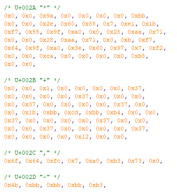

发现导出的字体C文件里面没有逗号
发现导出的字体C文件里面没有逗号
3,093 Views
DengXiaoHua
发现在导出来的字体C文件里面没有逗号,输入,在屏上显示的是-

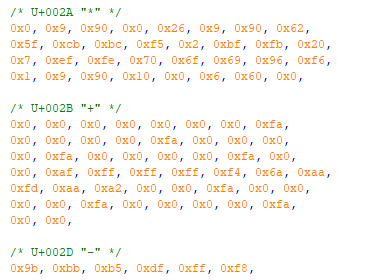

DengXiaoHua
不用输入,选择一个其它的字体,看看生成的C文件里面有没有这个逗号。你们可以试一下

DengXiaoHua
所有的字体好像都没有

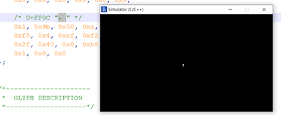

KelvinQi
我尝试了simsun,输入中文字符的逗号“,”可以显示并且在输出的C文件中可以看到。

DengXiaoHua
CA93FF05-FB39-4c00-8C36-268E34938113.pngDA0D2E0D-B8DD-4fdd-A0F7-6A9494F7DBF4.pngsimsun字体是有的,但是其它的字体没有。我用我的字体文 件用在线转换出来的C文件是正确的

KelvinQi
请问所选用的字体是哪个?
可以尝试simsun字体。
