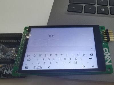

Alphabert_Liu
Hello @lzzz ,
根据您的问题,我使用了FRDM-MCXN947开发板进行试验。
在勾选了Gui Guider中textarea的系统设置中的键盘显示以及中文输入后,运行Gui Guider 的模拟器,得到的界面如下所示:
而通过Gui Guider 目标选项的MCUXpresso直接将工程下载到板子里,也并未出现乱码:
后面将工程导入至MCUXpresso IDE中进行编译并下载时,输入汉字后会出现乱码:
这个问题我们已经作为一个bug提交给了Gui Guider的开发团队,但是未发现您所说的使用模拟器产生乱码的现象。
麻烦您告知我们您使用的是哪个型号的芯片,方便我们进行更多的测试并给您更完善的反馈!
