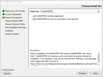

安装
在安装过程中,系统将提示您一个“组件选择”窗口(在Linux上只有一个选项-FreeMASTER Lite
FreeMASTER Lite需要激活码,您可以通过单击窗口底部提供的链接(https://www.nxp.com/webapp/swlicensing/sso/downloadSoftware.sp?catid=FreeMASTER_Lite_1.0.R)免费获得激活码(请参见上文)。
一旦访问该链接后,您将收到一封包含激活码的电子邮件。可能需要一些时间,因此您可以继续使用浏览器选项,该选项将带您进入产品页面。
激活码可在“许可证密钥”选项卡中。您将需要在组件安装期间提供密钥。
输入激活后,安装过程将恢复。
现在,FreeMASTER 3.0已成功安装在您机器上的所选安装目录中(也显示在上面的最终窗口中)。
