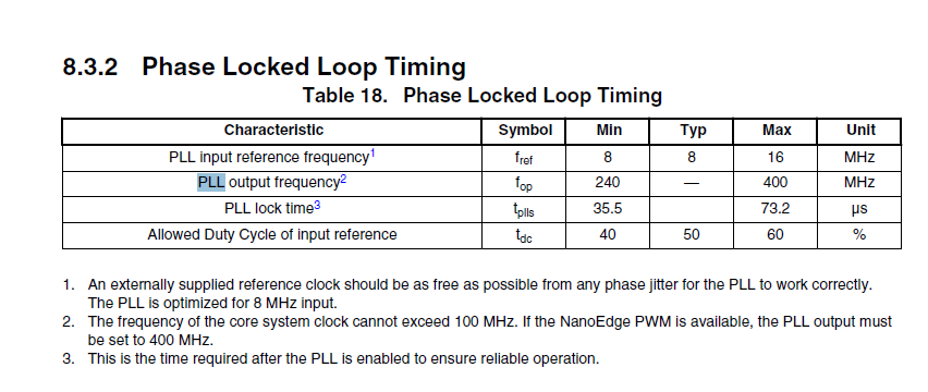

想用锁相环控制电机转速,84789内部的PLL可以实现吗
682 Views
xiangjun_rong
Hi, JianMing
可以用MC56F84789内部的PLL来实现外部信号倍频,但是内部PLL的输入频率是有限制的, 其输入频率范围是8~16MHz, 我问一下你的外部信号的输入频率是否满足这个条件?
我认为你可以用第三方独立的PLL chip来完成倍频。
