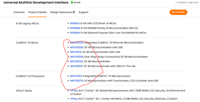

mcf5233这款芯片,应该用什么仿真器,我用code warrior开发代码,debug调试,应该用什么仿真器?
下面这个multilink universal 连接有问题,支持的芯片类型里也没有mcf5233.
https://www.nxp.com/design/design-center/development-boards-and-designs/universal-multilink-developm...
能推荐一个仿真器么?

非常感谢你的回复,我用的code warrior是standard 10.6版本,用的floating license。
win10 64位操作系统。我的调试器是这款multilink univeral:
我的开发环境,和调试器支持mcf5233么?我在上面的链接里,支持的芯片里没有找到mcf5233。
mcf5233需要用哪款调试器呢?

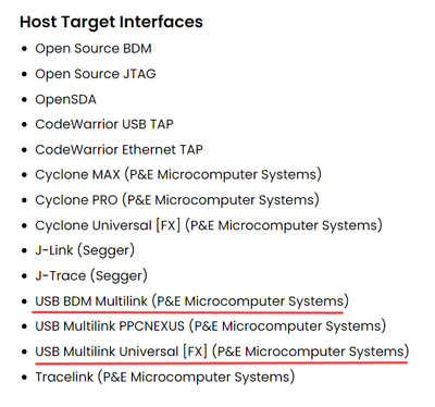

你好,CodeWarrior for MCUs (Eclipse IDE)最新版本是 V11.1,支持如下调试工具:
P&E USB Multilink Universal调试器是可以调试MCF5233产品的。
CodeWarrior (Eclipse IDE)不提供MCF523x Flash traget项目模板,只提供RAM和Console_RAM两种target项目。需要手动创建Flash target项目。
由于ColdFire整个产品系列都处于不推荐客户用于新项目开发状态,恩智浦也不会提供相应的CodeWarrior软件技术支持服务,所以如何手动创建Flash项目并实现编译调试功能,是使用CodeWarrior(Eclipse IDE)调试MCF5233项目的难点。 望知悉。

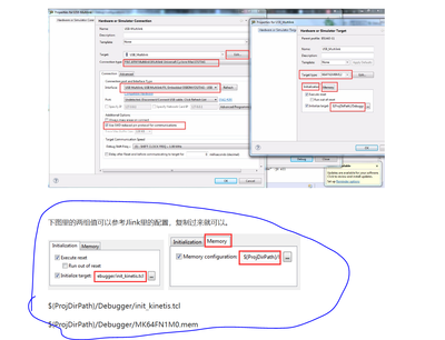

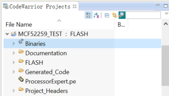

由于MCF5233使用外部NOR Flash作为image存储区域,CodeWarrior在创建时并没有提供类似MCF52259这类使用片内Flash芯片一样的Flash target项目。如果只是使用RAM target,项目生成的image都会放到RAM区域。下图是两者的区别:
项目debug设置中需要配置 板子初始配置文件(通常使用开发板初始配置文件)和内存配置文件。
博客是基于Kinetis产品,有相通之处,也有不一样的地方:Kinetis有片内Flash,情况和MCF52259相同,CodeWarrior软件提供了相关的target项目和配置文件。MCF5233需要手动去设置,没有现场的模板工程供参考,这个也是使用CodeWarrior for MCU(eclipse IDE)开发ColdFire MCF5233产品的难点。

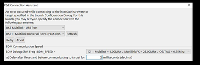

疑问1 根据你的回复,无论RAM target 或者 flash target ,都需要配置‘ 板子初始配置文件(通常使用开发板初始配置文件)和内存配置文件’ ,对么?RAM target 仿真时,会烧程序到flash么?

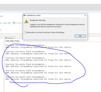

我目前是RAM 这种:
我现在debug不报错了,(原因是硬件有个jtag 使能脚,需要跟地短路)。
但是debug 进不了main,不知道打印的错误有没有影响。
疑问2  我使用的mcf5233有bootloader,  我仿真的是app程序,我觉得debug前,应该配置烧写app程序 的flash地址,但是目前没看到在哪里配置,是不是要配置这个地址,你知道在哪里配置么?
4,246 次查看
Hui_Ma
你好,
是的,都需要配置相应的板级初始化配置和内存配置。RAM Target仿真时,程序会录入到RAM中,而非Flash。Debug无法进入main是正常的,因为没有正确配置板子初始化文件,提示没有找到对应NOR Flash烧写算法。RAM target的局限性是片内RAM容量限制,需要查看image大小,是否能够完成录入到片内RAM中。
这个主要看Bootloader是如何设定的,通过某种通讯口来加载应用程序。通常bootloader会把应用程序加载到指定位置,等加载成功后,会跳转到指定位置执行应用程序。这个指定位置是由bootloader程序设定的,而不是由IDE配置的。

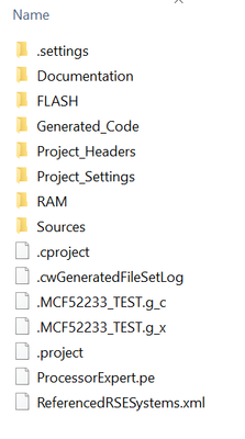

JimmyXu-buhler
我咨询了multilink 的工程师,得到答复是: 创建工程的时候,cfg和mem这两个文件会自动生成。
我目前使用的code warrior,工程是很久之前的,之前的同事已经离职很久了,有创建mcf5233工程的文档么?
4,156 次查看
Hui_Ma

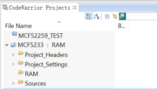

能不能提供一下CodeWarrior项目文件夹截图,类似下图:
Mike
4,144 次查看

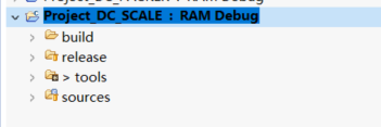

JimmyXu-buhler
我使用的是code warrior 10.6
项目文件夹截图如下:
4,134 次查看
Hui_Ma
你好,
按照之前的描述,这个CodeWarrior工程是可以正常编译,调试时碰到问题。
我不清楚这是不是最原始的CW工程,按道理之前离职工程师应该交付给可编译和调试的CW工程代码。
方便的话,能否提供工程编译后生成的.xMAP文件,我这边可以看看Image存储空间是片内RAM还是片外Flash。
