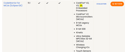

Hello @GAO123 ,
请参考CodeWarrior Development Suites | NXP Semiconductors ,可以看到下面两个是支持ColdFire V4的:
Codewarrior v11.1:
Codewarrior v7.2:

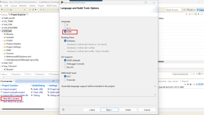

Celeste_Liu
应该是可以的。在新建项目时Language那一项选择“ASM"。

GAO123
麻烦您选择 ColdFire V4e core,型号为 MCF5474测试下,是否有ASM语言选项,我这边是没有的。另外bin文件能导入工程吗?

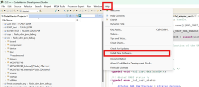

有安装coldfire的插件吗?
点击Help->Install New Software:

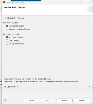

Celeste_Liu
Hello @GAO123 ,
试了一下,确实没有“ASM”。

GAO123
您选择 ColdFire V4e core,型号为 MCF5474VR266,可以吗?我这边在这个型号下没有语言选择项
