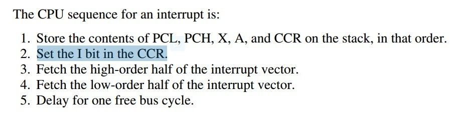

1.首先我们来看CPU是执行中断的顺序。其余步骤没有什么特别,关键就在于第2步。

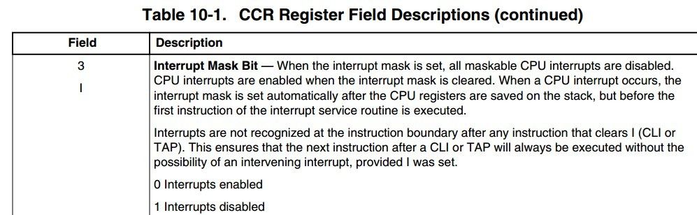

2.我们来看这个I位的作用。当进入某个中断之后,这个I位就会被自动置位,也就是系统将整个interrupts都给关掉了,这么做的原因也就是为了让系统在执行某个中断的时候,不会被其他的中断给干扰打断。
那么这就是为什么我们会中断嵌套失败的根本原因!
3.因此,如果我们需要使用中断嵌套的话,那么就需要在每个中断程序里面添加这个清楚CCR寄存器I位的指令,asm cli。
4.因为中断嵌套被启用了,有潜在的风险会导致进中断前一些堆栈数据出错或者中断优先级出问题等,那么在中断程序的最后,我们再加一句话,让一切恢复正常就可以了
IPC_SC_PULIPM = 1;
经过以上步骤,中断嵌套就能够实现了。

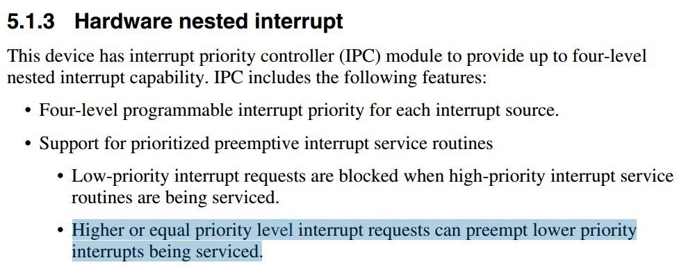

1.PT60的中断会自己嵌套自己:
手册中有提到,高优先级和同级中断都是可以抢占低优先级的。
我举个例子来说明:
现在有两个中断,1号中断--低优先级0级,2号中断--高优先级1级。 1号中断正在执行的过程中,此时2号中断过来打断了他,系统必然要先把2号中断执行完。之后再回去执行1号中断剩下的部分。但很不巧,此时新的1号中断又来了,就是说上一次的1号中断还没跑完,又被新的1号抢占了,也就是自己嵌套了自己,最后必然导致全部中断的时序都出现了问题。
这是一种潜在的隐患,我们的解决方法就是:让0级的1号中断一开始执行中断程序之后,让其把自身的中断等级提高一级,中断结束的时候在加上上面提到的恢复语句又变回0级。这样的话,我旧的1号中断(1级)还没执行完,新的一号中断(0级)即使来了,也无法抢占,必须乖乖的等着让旧的先执行完。下面这几条语句就是提高中断等级的,我们实验的时候让中断只有0和1级。
