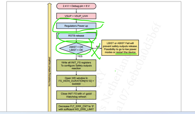

问题:
FS26芯片上电之后,一直处于Safety not release mode,无法迁移到normal,后续的下电唤醒的mode切换无法进行。请协助一下,非常感谢
已经进行了尝试:
想用下面的流程尝试切换,但是目前通过SAFE_IO_1的GOTO_INIT无法迁移到INIT_FS mode。设定GOTO_INIT之前也确认了当前的WDG refresh是good还是bad,通过的是DIAG_SAFE1的bit10/9是否是0。

你进debug模式对了吗?
初始化之前是debug模式,你看看下面的上电顺序

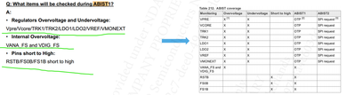

1:有可能是monitor的电压出现了UV/OV,你在初始化阶段把FS_I_OVUV_SAFE_REACTION1  and  FS_I_OVUV_SAFE_REACTION2 set as '0' ,这样做的目的是UV/OV-》No effect on RSTB and FS0B
2:另外也把FCCU 关掉
3:把WD period 设定为 disable 在初始化阶段。这样不需要你喂狗了进入normal阶段
你试试这三个基本上就会OK了/

不能进INIT阶段你看看上面的各路电压正常吗?

guoweisun
你进debug模式对了吗?

问题已经解决,确认跟此部分的电压有关联。
